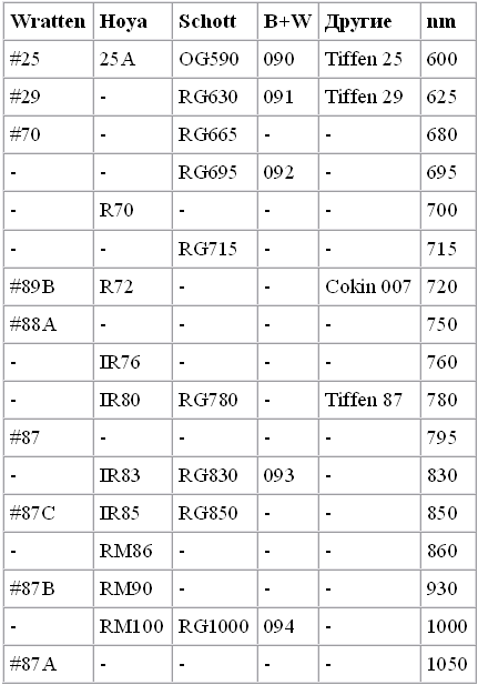

2. Инфракрасный фильтр
Несмотря на то, что матрицы цифровых камер чувствительны к инфракрасному излучению, их чувствительность к видимому свету в сотни, а то и в тысячи раз больше, поэтому для того, чтобы сделать ИК-фотографию, необходимо блокировать видимый свет. Инфракрасные фильтры блокируют излучение, начиная с разной длины волн, и, в зависимости от производителя, могут также называться по-разному. В таблице приведены названия и характеристики некоторых из них. В последней колонке указаны длины волн, при которых пропускная способность фильтра равна 50%. Фильтры Heliopan изготавливаются из стекла фирмы Schott и носят те же названия. В некоторых источниках можно встретить несколько иные данные. А.Вротняк приводит таблицу, в которой RG695 и B+W092 сответствуют характеристикам #89B и R72. Судя по фотографиям, которые я находил в сети, это неверно. Фильтр RG695 пропускает слишком много видимого света и делать качественные инфракрасные фотографии с ним невозможно. Пропускные характеристики фильтра Cokin 007, судя по снимкам, сделанным на камеры Canon, также не соответствуют характеристикам Hoya R72.
Wratten Hoya Schott B+W nm
#25 25A OG590 090 600
#29 — RG630 091 625
#70 — RG665 — 680
— — RG695 092 695
— R70 — — 700
— — RG715 — 715
#89B R72 — — 720
#88A — — — 750
— IR76 — — 760
— IR80 RG780 — 780
#87 — — — 795
— IR83 RG830 093 830
#87C IR85 RG850 — 850
— RM86 — — 860
#87B RM90 — — 930
— RM100 RG1000 094 1000
#87A — — — 1050
Инфракрасные и тёмно-красные фильтры

Из графика, показывающего пропускную способность различных фильтров в зависимости от длины волны, следует, что некоторые фильтры пропускают также часть видимого света, красная часть которого заканчивается на 700-720 нм. Для фотографа это не является недостатком. Элементы матрицы, ответственные за разные цвета, по-разному чувствительны к инфракрасному свету и к проникающим через фильтр небольшим количествам красного, поэтому на фотографии получаются так называемые псевдоцвета. По этой причине для цифровой инфракрасной съёмки лучше всего подходит фильтр Hoya R72 (#89B), блокирующий излучение, начиная с 680 нм. С одной стороны, он пропускает немного видимого света, что укорачивает время выдержки; с другой, позволяет делать типично инфракрасные фотографии.
инфракрасный фильтр
Если вы уверены, что ваша камера обладает достаточной чувствительностью к инфракрасному спектру, можете поэкспериментировать с «чёрным» фильтром B+W 093 (#87C), который блокирует весь видимый спектр и даёт возможность делать монохромные фотографии, увеличивая выдержку в среднем на две ступени по сравнению с R72. Правда, фотографии, сделанные #87C, практически неотличимы от фотографий с фильтром Hoya R72, так что ничего, кроме лишних ступеней выдержки, это не даёт.
Альтернативой навинчивающимся фильтрам является фильтр Cokin 007, который также встречается под названием Cokin #89B и теоретически пропускает ту же часть спектра, что и Hoya R72. Кроме неудобств, свойственным всем кукинским фильтрам (царапины, следы от пальцев), у Cokin 007 есть проблема со светом, проникающим между объективом и фильтром за длительное время выдержки. Я тестировал этот фильтр только один раз и отказался от него именно по этой причине — при свете сбоку или сзади блики на фотографии слишком сильны, чтобы их можно было незаметно отретушировать. Кроме того, хотя по спецификации фильтр Cokin 007 имеет те же свойства, что и Hoya R72, производители скорее всего не смогли из-за особенностей материала соответствовать пропускной характеристике 89B. На фотографиях, получающихся при съёмке камерами Canon через Cokin 007, инфракрасный эффект выражен заметно слабее, чем при использовании Hoya R72.
Самой дешёвой возможностью фильтровать видимый свет является использование вместо фильтра проявленной незасвеченной слайдовой плёнки. Такой вариант опробован многими фотографами, но сам я его не проверял, так что о достоинствах и недостатках ничего сказать не могу.
Если вы решите в пользу навинчивающегося фильтра или фильтра Cokin, советую сперва узнать, какие из имеющихся в наличии объективов подходят для инфракрасной съёмки, потом приобрести фильтр или держатель для самого большого диаметра, а для остальных объективов купить переходные кольца. О подходящих для ИК-фотографии объективах — чуть ниже.
Да, чуть не забыл, — несмотря на то, что тёмные фильтры вроде Hoya R72 не пропускают видимый свет, не стоит через них смотреть на солнце. Хотя увидеть сквозь них почти ничего нельзя, они прекрасно пропускают инфракрасные и ультрафиолетовые лучи, так что сетчатке глаза подобные эксперименты вряд ли понравятся. Если же вы знакомы с людьми, которые всё же интереса ради проводили много часов, глядя на солнце сквозь инфракрасные фильтры, напишите мне, пожалуйста, как они поживают.
